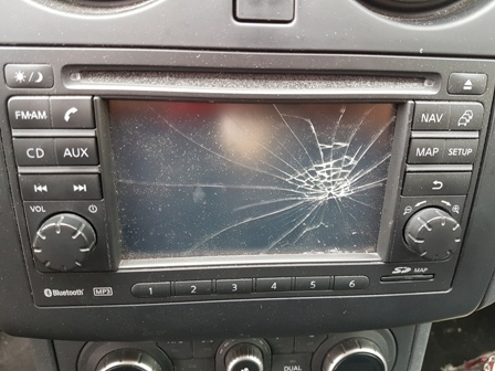

Après avoir brisé la vitre de mon GPS sur le NISSAN QASHQAI 1.6 DCI 130 TEKNA (avec Bose du coup) de 2013 que je possède:
Mon précédent post à ce sujet...
J'ai parcouru quelques topics sur le forum et plus particulièrement ces deux possibilités,
Soit réparer,
Soit passer à autre chose.
Changer une "vitre" ou "plaque" ou je ne sais pas comment l'appeler d'ailleurs, n'est pas aisé et pour le moment il me faudrait changer tout le GPS pour tbd4 1950.00€ tbd4...
La bonne blague, sachant que mon assurance TOUS RISQUES me "propose" une "dépréciation" de 77% sur le prix de la pièce + une franchise de 274.00€, bref...Je récupérerai 166.00€ sur 1950.00€???? Heuuuuuuuuuuuuuuuu, bah je là passe. :D
Donc quitte à devoir dépenser quelques sous, je vais passer à une autre solution mais j'aimerai tout de même préserver les commandes au volant, la caméra de recul, ainsi que le bénéfice du système Bose.
